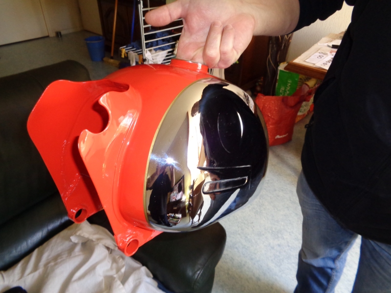

Après avoir fait faire ses liserés sur son réservoir dans l'Eure (28170) chez Taka-Hira, Calou est passé à la maison. On s'est fait un petit Spaghetti/Bolo puis on s'est mis à bosser sur le moteur de ma 517.
Les liserés sur son bôôô réservoir. Ils sont faits à main levée sans mettre de bandes de scotch ni quoi que ce soit avant. Tout est fait au "feeling" et le résultat est "TOP" !!
La 517 de Papadad - Page 33 Dsc00316
La 517 de Papadad - Page 33 Dsc00315
Monsieur Taka-Hira qui les a réalisé à dit que la peinture est une merveille ! Calou remercie notre ami Troutch pour l'excellent travail qu'il a fait sur ce "Tank"
