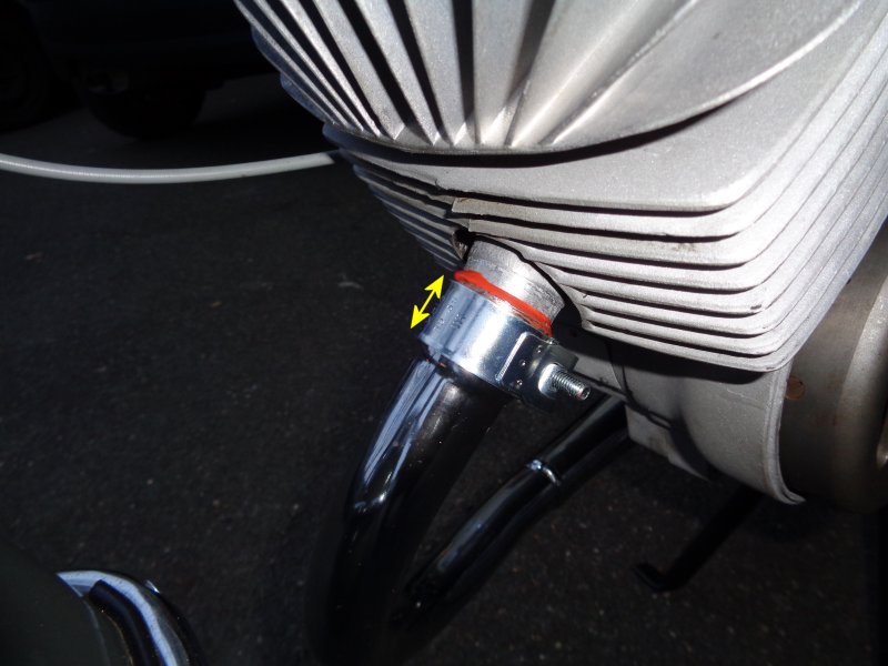

La 517 de Papadad - Page 34 Cafzun10
Pour la mise en place du pot, il est bien entré à fond. La sortie de l'échappement du Athéna est très longue et le pot ne peut pas rentrer plus que ça. La forme du coude limite la possibilité de le rentrer encore plus (voir flèche jaune)
La 517 de Papadad - Page 34 Dsc00325
Le tout est serré par un collier tourillon qui encercle tout le diamètre du tube (sur les conseils de Patrick Berteau) il y a déjà quelques années que j'ai acheté à Mannheim ^^ (ces colliers sont en vente chez JMPB maintenant)
La 517 de Papadad - Page 34 18737210

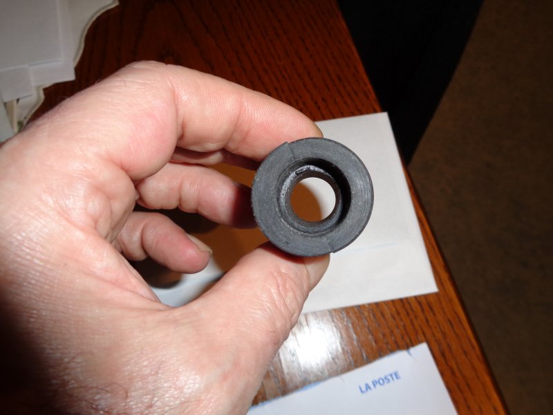

Après avoir regardé Miss France, j'ai revu et corrigé le manchon en caoutchouc qui relie le carbu à la pipe d'admission.
En effet celui-ci n'est pas parfait (refabrication) et avait quelques bavures à l'intérieur
Le gommi en question
La 517 de Papadad - Page 34 Dsc00411
On voit bien les bavures de cette mauvaise refabrication qui fait une peu de "dentelle" autour
La 517 de Papadad - Page 34 Dsc00412
Ici c'est encore plus flagrant
La 517 de Papadad - Page 34 Dsc00413
J'ai opté pour passer un coup de fer à souder à l'intérieur pour fondre toutes les bavures et c'est impec !
La 517 de Papadad - Page 34 Dsc00414
Ce n'est tout de même pas un bout de chewing-gum qui va nous faire chier, non mais !!!!  2pouces lol!

Donc cet après-midi remontage du goummi pour faire ronronner le petit moteur et..... et PAF !!!
Au remontage il se casse en deux (une saloperie chin..se Evil or Very Mad )
Bref, demain je vais dans une casse auto et je prends un bon vieux bout de durite et ça fera l'affaire bounce
Je vais en profiter pour trouver de la durite aussi bien pour le Bing 15 qu'en diamètre 20 pour le Mikuni au cas ou l'envie me prendrai de changer de carbu ^^
Dur dur la vie d'artiste No
