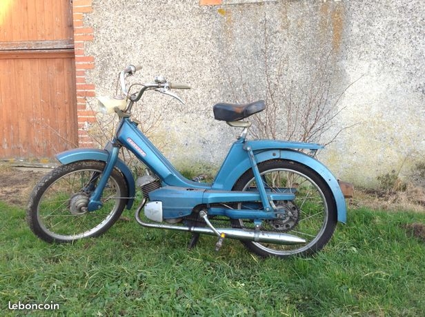

Comme vous le savez tous, lors de nos expos ou concentrations on cherche tous à trouver une machine différente pour attirer de nouveaux visiteurs.
On cherche des tondeuses, des moteurs de bateau, des machines à coudre, etc...
Aujourd'hui le père-noël est passé ! (merci à mon fiston)
Mon fils voulant me faire plaisir a accédé à a demande, à savoir l'achat d'une Zundapp type 442.
Mon choix c'est porté sur une 442-01 L0 (la première dans sa catégorie). Une petite mob automatique (Genre 103 Peugeot) sans boîte de vitesse mais étant très rudimentaire.
Pas de vitesse au pied ou à main. Pas de plateau ni suspension arrière, pas de chrome ni autre fioriture...
Je l'ai payé ce soir et je pars la chercher à Tours samedi midi (600 bornes aller-retour environ).
Un modèle très peu répandu en France, où il faudra faire l'immatriculation via la FFVE mais même pas peur (enfin presque )
Une photo de la bé-bête pour vous donner une idée
La suite dès que je l'aurai rentré au garage !!!

Mes premières impressions :
Elle est complète et c'est déjà un bon point.
Elle a des jantes Alu, les rayons sont un peu oxydés.
Le phare est en plastique et il se désagrège, il faudra le changer.
Les pneus sont neufs.
Les câbles sont à changer.
Elle est de 1970.
C'est une Mofa (25 km/h) avec carbu Bing de 8mm
Autrement, je ne pige pas le type de la machine. Normalement c'est une 442 mais la plaque des mines indique 443-01 L0. Difficile de mettre la main sur la documentation technique...
Si quelqu'un a de la doc ou des infos sur cette Mofa, je suis preneur
Je ne suis pas complètement perdu car elle ressemble comme une goutte d'eau à une 442.

Luc avec l'esprit de standardisation de la firme Zündapp, la doc sur les 442 devrait être ok à 95% et même peut être plus!
Le 443 semble être un 442-01 sans la suspension arrière.
