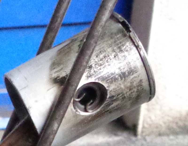

Donc moteur démonté pour voir l'état des pièces. Bonnes et mauvaises nouvelles :
Le cylindre est parfait à l'intérieur, beau glaçage mais... mais c'est le tout petit Mofa.
Le cylindre est frappé de la lettre "C" alors que le piston est frappé en "A", pas étonnant qu'il soit noircit tout autour. De plus il a souffert !
Il manque un bout de segment. Il a du remonter et picorer le haut du piston Crying or Very sad

le piston est bien un C , la lettre A avec la flèche désigne l’échappement Auspuff en Allemand
Messages : 3254
Re: La nouvelle MOB à Papadad
Message  Zündappmann le Sam 20 Jan 2018 - 15:10
Luc, le A frappé sur le piston n'indique pas l'appariement avec le cylindre mais le sens de montage (il y a une flèche) : A en allemand = Auslass = échappement et le E à l'opposé = Einlass = admission.
A confirmer mais pour moi c'est ça.

Message  antoine57 le Sam 20 Jan 2018 - 15:14
il est la le C
C'est un piston d'origine il a le code Mahle dessus

Zündappmann a écrit:Luc, le A frappé sur le piston n'indique pas l'appariement avec le cylindre mais le sens de montage (il y a une flèche) : A en allemand = Auslass = échappement et le E à l'opposé = Einlass = admission.
Merci pour l'info Franck. Je savais pour la flèche qu'elle indiquait l'échappement par contre je ne connaissais pas le "A" pour Auspuff et le "E" pour l'admission
