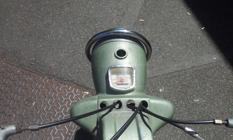

Coté cockpit, c'est au plus simple. Un guidon et deux poignées
La 517 de Papadad 517-1111
La poignée gauche fait office d'embrayage et de passage de vitesse
La 517 de Papadad 517-1211
Il manque les goumis qui protègent les gaines de câble qu'il faudra remettre ainsi qu'un contacteur à clé
La 517 de Papadad 517-1310
Le compteur affiche presque 75000 kms, signe que la moto a déjà bien vécu...
Notez quand même qu'il monte à 100 km/h ^^ C'est une moto de course !!!
La 517 de Papadad 517-1410

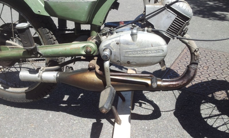

La pédale de frein arrière est relativement longue. Le moteur a des carters ronds comme pour sa tranche d'âge
La 517 de Papadad 517-1510

Le pot d"échappement n'est pas d'origine mais laisse montrer que l'ancien propriétaire voulait monter dans les Watts Very Happy Very Happy Very Happy
La 517 de Papadad 517-2210
