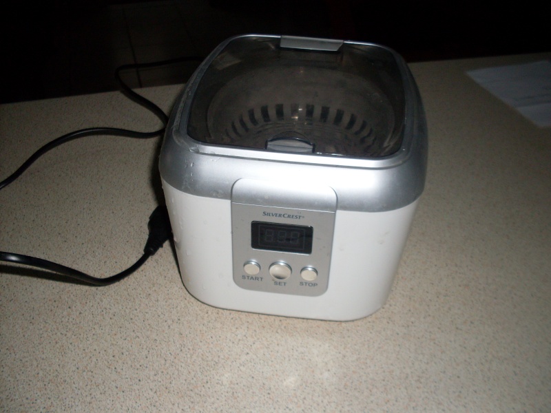

 ks 50 super sport - Page 2 Empty KS 50 SUPER SPORT
Message  gunther Sam 6 Déc 2014 - 14:06
voici l appareil a ultrason de cher lidl
 ks 50 super sport - Page 2 Sdc11721

Message  rjm Dim 7 Déc 2014 - 3:10
je suis curieux voire si ca débouche bien Question

Message  papadad Dim 7 Déc 2014 - 10:00
Ça décrasse super bien Jean-Mac. Ça retire le tartre, les graisses etc... Mais attention, ça ne nettoie pas.

Message  rjm Dim 7 Déc 2014 - 14:35
ça ne nettoie pas.
tu veu dire que le carbu et toujours aussi dégueulasse une fois passer dedans ?? Shocked
dans vinaigre 2h tu sort il et déboucher et comme neuf Laughing

Message  dosimètre Dim 7 Déc 2014 - 19:49
J'ai eut la désagréable surprise de voir revenir mon carburateur noirci et pas complètement propre l'ultra c'est pas si bien.

Message  gnl lee Dim 7 Déc 2014 - 20:18
Au boulot j'ai un vraie bac a ultra son et franchement, ça marche pas mal danse

Message  gunther Dim 7 Déc 2014 - 20:38
moi j en suis très contant ça décrasse très bien et ça nettoie tout l intérieur
bien sur il faut démonter la cuve pour que sa agisse a l intérieur

Message  papadad Dim 7 Déc 2014 - 20:51
Quelle est la profondeur du panier Jean-Claude ?
Un corps de carbu Mikuni ou Bing rentre dans la machine à ultrason ?

Message  gunther Dim 7 Déc 2014 - 21:39
oui ce de lidl son assez grand il suffi d enlever le bac en plastic
et de poser un morceau de mousse et la cuve et assez grande
