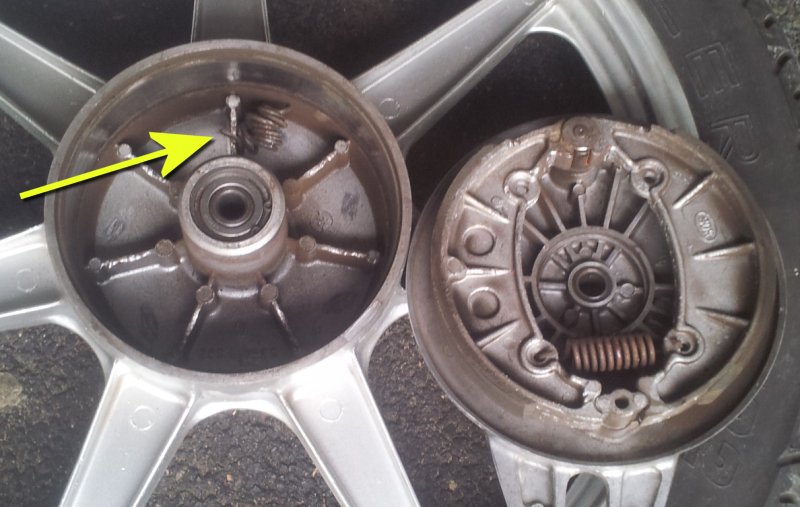

Après avoir beaucoup roulé cette année, je ressentais le besoin de refaire une santé aux freins de ma KS.
2 surprises au démontage.
La première, vu que je n'avais plus de frein à l'arrière, c'était de vouloir changer les garnitures. Mais au démontage je m'aperçois que c'est un ressort cassé qui s'est bloqué dans l'alu de la jante. Les garnitures étaient en parfait état. J'ai donc tout remis en ordre.

Message  antoine57 Ven 25 Aoû 2017 - 20:34
pour le frein arrière Alain a aussi cassé un ressort de frein la semaine dernière
Ma première KS, celle de mes rêves - Page 5 Empty Re: Ma première KS, celle de mes rêves
Message  dosimètre Ven 25 Aoû 2017 - 21:26
Un problème sur la roue arrière d'alain c'est produit dans la campagne à la découverte lord la crevaison pas de possibilité de trouver un ressort de voiture pas de fil de fer.
la solution à été d'étirer le ressort pour le raccrocher. il faut être costaux pour zundapper.
Message  papadad Sam 26 Aoû 2017 - 8:39
En fait mon ressort ne s'est pas cassé mais il s'est décroché (comment il a fait ????) et il s'est entortillé avant de se bloquer sur l'alu. Impossible de l'étirer pour le remettre en place affraid
