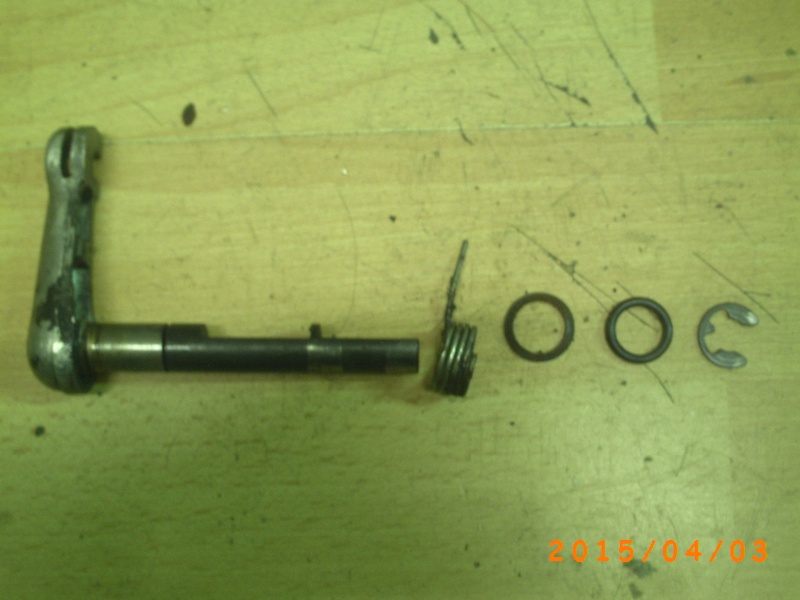

Évidement le roulement s'est fait la malle et je n'en ai pas d'avance. J'ai compensé le roulement par deux rondelles pour une épaisseur de 1,4 et tout est rentré dans l'ordre.
Pour le remontage, il faut bien mettre la boîte de vitesse en seconde et régler l'axe de sélection en deuxième aussi. Comme ça la fourchette de sélection tombe pile poil sur le barillet :
Et quand on positionne le couvercle d'embrayage, la tige doit tomber pile-poil dans le trou de la fourchette :
Une fois remonté, il ne reste plus qu'à régler la tige de sélection. J'avais 18 quarts de tour, donc 9 quarts de tour en sens inverses pour trouver le centrage de celle-ci. Demain je fais des essais et je corrige si besoin.

si le jeux etait si importent se n-est pas a cause de la fourchette qui se monte avec son ressort dans l'encoche d'un quart de tour !
bien souvent quant on règle la barre de l’embrayage le carter et marquer il suffit de la replacer
si vous avait un doute un simple goutte de verni a ongle sure le poussoir
on remet le carter et on f fonctionner la fourchette on retire le carter et on regarde le résulta

mais la fourchette se règle avec des rondelle qui se place au dessus du roulement avec roulement et ca gros rondelle
un fois le carter en place si en appui sure la fourchette le jeux doit être de 3 mm
