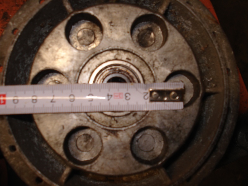

Pfff , tous Happy lorsque Dédé m'annonce avoir trouvé un porte couronne afin de poursuivre mon projet bobber.... sauf que le porte courrone ne s'accorde pas avec le moyeux Crying or Very sad
Zun Bobber Dsc09413
Zun Bobber Dsc09414
Bon, on va y arriver Rolling Eyes

Message  dedeheck Jeu 12 Nov 2015 - 20:09
C'est un moyeu pour roue rayons de 517 mais pour frein de 150 mm.
