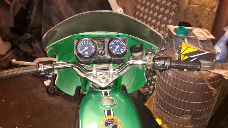

hier soir j'ai ralonger un guidon que j'avait acheter a hockenheim (sa date) pour passer les commandes a cause de la bulle Very Happy
instaler un etrier AJP de scoot et une durite aviation qui trainait dans ma caisse au milles pieces
il me restait aussi un cable d'embrayage que j'ai monter
jai aussi monter un mikuni par contre cest galere pour la longeur du tube d'air ...
faite pas ettention a la poussiere je vien de la laver au karcher cet apres midi histoire de poursuivre dans le propre

Une petite remarque pour le montage du Mikuni, sans les pédales on peut facilement reproduire le montage d'origine:
ks 50 79' par loicw <a href=ks 50 79' par loicw Mikuni10" />
Mais avec les pédales c'est plus compliqué.
