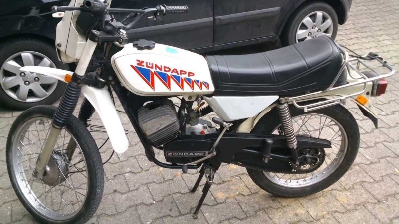

Hai en allemand c'est requin, elle a quoi d'un requin la Hai ?
Messages : 1600
Re: Et..c'est reparti..
Message  papadad le Mar 20 Oct 2015 - 20:59
Ben75 a écrit:Hai  en allemand c'est requin, elle a quoi d'un requin la Hai ?
L'autocollant du réservoir !!!
En plus je ne déconne pas, c'est vraiment ça. Zundapp a nommé la Hai en requin juste pour ça

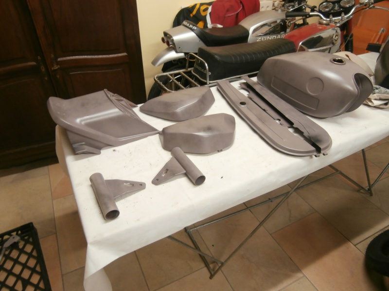

Message  troutch le Jeu 22 Oct 2015 - 20:09
Un peu de taf ce jour...je reste pour l'instant dans mon timing...
Mise en apprêt des pièces de carrosserie..
Préparation a la peinture des poignées et des pattes de cokpit recyclées.( c'est cool le Z barre comme support pour la peinture des poignées ).
Et finition du polissage des flasques de roues..et encore quelques bricoles qui prennent du temps..
Pour aujourd'hui c'est bon j'arrête..mais demain je peint les poignées et je ponce le réservoir pour peindre les flans en gris en même temps que les jantes samedi..
OUF...Dur dur d'être fêlé... cheers

Ta machine a polir à l'air de bien fonctionner Marc. On croirait que les flasques ont été faites chez un pro comme j'avais fait faire celles de ma KS !
C'est cool, très cool super

Mais d'origine elles sont comment les flasques ? Poli, brut ou anodisé ?
Messages : 1600
Message  gnl lee le Ven 23 Oct 2015 - 10:17
Et bien oui entre Marc et Jean Marc, c'est la confusion,  au niveau restauration la barre est très haute !  Ca doit être une histoire de Marque ...... eclipse
Messages : 1714
Message  rjm le Ven 23 Oct 2015 - 10:20
Ben75 a écrit:Mais d'origine elles sont comment les flasques ? Poli, brut ou anodisé ?
anodisé ?
comme sabler !
Messages : 3114
Message  papadad le Ven 23 Oct 2015 - 11:41
D'origine les flaques sont brut légèrement polichées mais pas polies

Message  troutch le Ven 23 Oct 2015 - 19:36
Comme promis hier, peinturage des poignées en noir époxy.
Mais aussi ponçage du réservoir et mise en apprêt de finition.Demain je le peint entièrement en gris clair brillant direct et je le reponcerai pour mettre la teinte gold orage autour des flans.
Mais encore cachetage des jantes pour peindre demain.( en même temps que le réservoir).J'ai des caches en plastique que je réutilise au besoin.Je les ai fait avec des fonds de seau en plastique.
Une est complètement décapée et l'autre simplement poncée.
Un apprêt sans ponçage en première couche et ensuite le gris en brillant direct.
Et pour terminer j'ai remonté le moyeux AR avec un roulement neuf, bien sur....
J'ai monté un jeu d'amortisseurs que j'ai trouvé a Mannheim pour 10 e.Ils ont été démonté et remis en état grace aux pièces que j'avais de coté...
Ouf...demain encore...
Heureusement que je ne suis pas hyper actif ....comme le général... cheers
Gardons courage...Zundapp...
