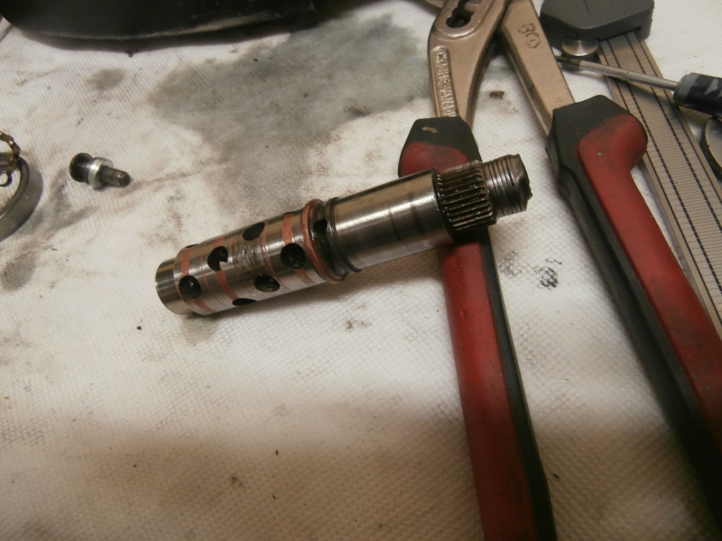

Alors j'ai ouvert la panse du mulet... affraid
Du jamais vue en matière de cauchemar...du bricolage avec un grand B..
L'écrou du pignon était soudé sur l'arbre..
Le roulement de l'arbre primaire cassé..
L'arbre secondaire complètement usé..( surement trop d'huile).
la palette d'embrayage montée à l'envers..donc un rattrapage avec 5 mm de rondelles  simple...
Le filetage du bouchon de vidange foiré..ect...
Impressionnant....
Du coup j'ai tout nettoyé et remplacé les pièces défectueuses..
Heureusement l'embrayage est tip top..ouf..
Un moteur à remonter pour la prochaine.. affraid
