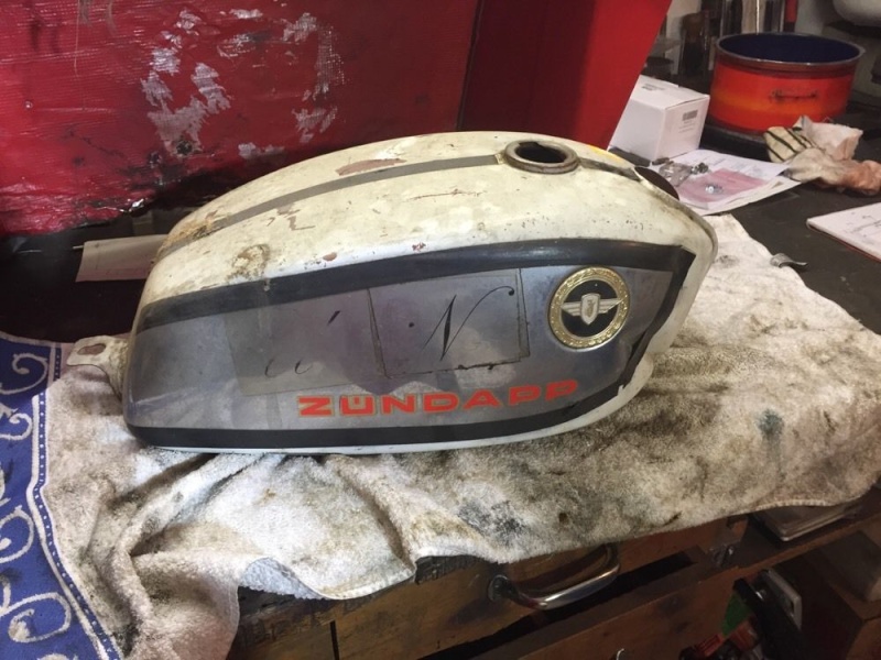

Mauvais clic..la dernière vue..
Au fait n'hésitez pas à me donner votre avis sur la façon...
ZUNDAPP..

troutch a écrit:La photo ( mauvais clic) What a Face
J'ai trouvé un gars qui met des liserés vraiment très très larges affraid affraid affraid   lol!
