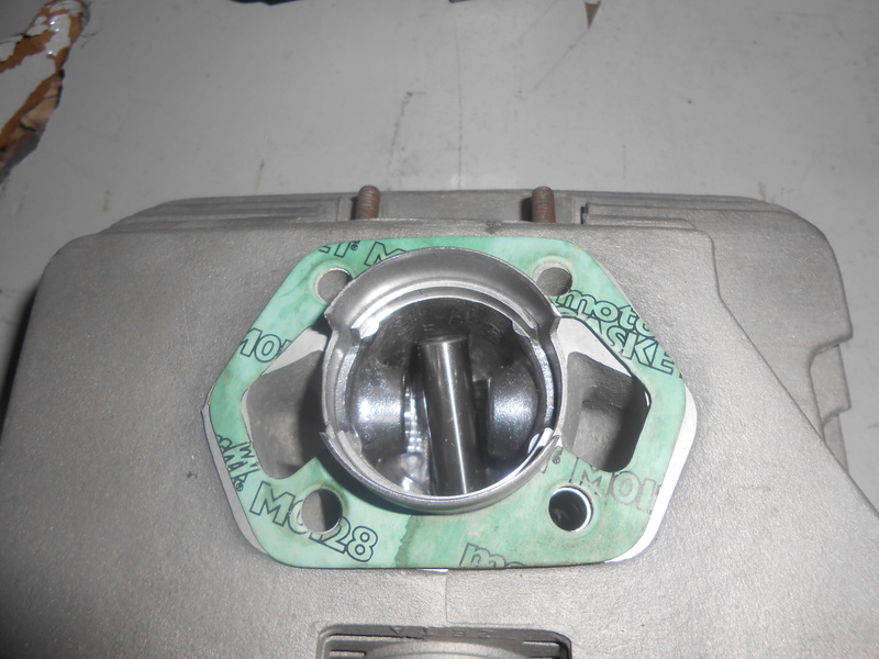

son moteur ayant migré  sur ma combinette   je suis en train de refaire un nouveau moteur
j'ai usiné les carters pour le kit
il me reste kit zeta mais l'usinage n'est pas le meme
on voit la difference avec le joint d'embase de l'athena

j'hesite a retoucher le cylindre pour l'adapter a mon bas moteur , les tits zeta sont ils tous comme ça Question
de ktt de la ks a nicolas est construit comme le zeta

Message  alazun le Lun 14 Mai 2018 - 13:05
alors retouche ou pas Question Question

Re: ma première 517
Message  Ben75 le Lun 14 Mai 2018 - 13:23
Tu es un peu obligé je pense , autant quand les lumieres du carter sont plus petite que celle du cylindre cela ne gène pas l écoulement des gaz autant l inverse doit sacrément pertuber ce même écoulement.
Messages : 1938
Re: ma première 517
Message  alazun le Lun 14 Mai 2018 - 13:28
Ben75 a écrit:Tu es un peu obligé je pense , autant quand les lumieres du carter sont plus petite que celle du cylindre cela ne gène pas l écoulement des gaz autant l inverse doit sacrément pertuber ce même écoulement.
si je ne modifié pas je le gardais pour un bas moteur origine , j'ai peur que remontées des transferts soient etudies pour cette configuration
Messages : 4049

Message  antoine57 le Lun 14 Mai 2018 - 13:59
tous changement de forme de volume entraine un changement de l'écoulement d'un gaz
Messages : 2925

Message  alazun le Lun 14 Mai 2018 - 14:00
je vais acheter un athena
