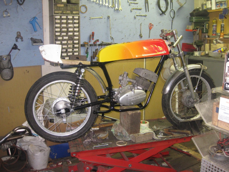

papadad a écrit:Vu l'arc que fait le support de bras oscillant, la roue va être très en arrière. Quel empattement va avoir la machine ? Vous avez déjà mesuré ? Ça m'intéresse Laughing
l'arc que tu dit est pour les cale pied alien alien
Messages : 2440
Re: protoracerecup
Message  alazun le Jeu 9 Avr 2015 - 8:08
bien vu antoine c'est le support pour les commandes reculées , mais luc ne suit pas , cette il sera le bonnet d'ane du zun' ouest hamac

ça sert pour les cales pieds passager ou pour des commandes reculées , attention en maxi therm le moteur zundapp ne rentre pas il faut reculer l'ancrage du bras oscillant
j'ai le meme cadre , de plus il est très lourd

en reculant l'ancrage du bras oscillant , mais ça augmente l'empattement

ça avance   pour la partie cycle
on a opté pour des roues en 120 et jante alu de 515  , avec des garnitures et ressorts neufs   ;beaucoup plus leger que les roues en 150
les rayons sont un peu oxydés , mais pour tenir un budget mini  un coup de bombe (roue av a faire)
des pneus du stock  1 sava en 3/4 par 17 a l'ar  et la meme dimension a l'av mais un hutchinson  dessin racing merci pmg
amortisseur ar bitubo (il faut au moins ça pour mon poids) un cadeau du docktor zundapp

on a avancé un peu  la pose des garde boue  a l'ar un gts retaillé  et a l'avant un 517  inox raccourci  , il va falloir raccoucir les supports , on a voulu conserver un look années 70
montage moteur pour ajuster le pot de detente  et les commandes reculées
les tés et guidons bracelets sont en place , les rayons sont a peindre , reste a trouver des commande de frein et d'embrayage
pour calmer les puristes toutes les pièces utilisées  coupées ou soudés etaient hs pour une restauration

essai passage pot de detente , ça devrait le faire  , essai aussi des commandes reculées ducati 900 ss  encore quelques heures
gabarit  pour platines commandes reculées encore pas mal de modifs a 10 eur les commandes reculées on peut passer un peu de temps
les commandes sont un peu basses, mais  adaptées a la flexion des articulations du pilote  Laughing

sur la photo l'ajustement est pas terrible , demain si j'ai le temps je fais les platines
