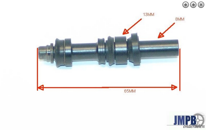

Une photo avec les mesures de chez JMPB
frein Pompma10

sure la pompe c graver 13 ? Shocked

rjm a écrit:sure la pompe c graver 13 ? Shocked
C'est pas gravé Jean-Marc, c'est la photo officielle du site JMPB (la deuxième photo)

De mémoire, ton alésoir il faisait diamètre 14, non ?

GRAVER LUC ! Shocked frein Pict0146
lalesoire c un 13 mm
