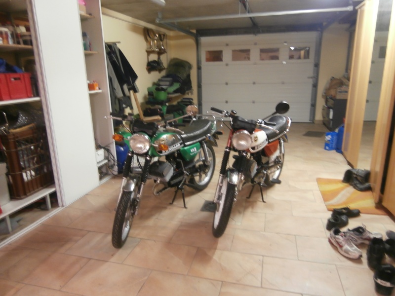

troutch a écrit:Et ça continue encore et encore.....
Reste la pose des autocollants, les carters de chaines, le klaxon...mais...
j'ai utilisé ce machin....
et.... un peu de viande en moins et 10 jours de AT. affraid  affraid  What a Face
( même pas eu trop mal ). 8 points de soudure et tout va bien.....
C'est cool mais faites gaffes.. No
C'est cool...en fait...un peu.. cheers
Au fait si quelqu’un à le bouchon cache du trou de visite du carter de chaine...je l'accepte de bon cœur.... cheers

Message  troutch le Lun 9 Fév 2015 - 19:46
Avec une main...trop fort le mec.. cheers
Avec une de ses sœurs..
Un peu de mal a la démarrer.
Le carbu 15 bing fuyait, j'ai donc mis le même en neuf et ça ne démarrai toujours pas.
Après étude de la situation et ...bien sur ...analyse....et recherche...pas d’essence dans le cylindre. What a Face
En fait il y avait une prise d'air car je n'avait pas assez serré le carbu sur la pipe.
Maintenant ça part au quart de tour......et tout a l'air de fonctionner..même le klaxon..c'est cool

Message  troutch le Mar 10 Fév 2015 - 12:39
Mais le klaxon et le compte tours ne fonctionnent que la clef en position phare..
Messages : 911
Re: Nouvel année....nouveau chantier..
Message  rjm le Mar 10 Fév 2015 - 13:48
troutch a écrit:Mais le klaxon et le compte tours ne fonctionnent que la clef en position phare..
sure le cablage que t f le jaune et remplacer par du orange il faut brancher se fille a la borne n° 59 du neiman et repiquer le compte tour !Shocked
Messages : 3114
Message  troutch le Mer 11 Fév 2015 - 10:39
En fait j'ai inversé les faisceaux borne 56 et 59 et tous fonctionne normalement.
le 56 et le 59 se confondent facilement a cause du 6 et du 9 suivant comme on les regarde.
Un 6 et un 9 ça peu faire 96 ou 69...j'aime mieux le 69... bounce cheers

Message  papadad le Mer 11 Fév 2015 - 15:38
troutch a écrit:En fait j'ai inversé les faisceaux borne 56 et 59 et tous fonctionne normalement.
Cool.. Cool Cool Cool
C'est sûrement pour ça que j'ai inversé les 2 cosses. En plus on le regarde à l'envers, alors les vieux comme moi... Shocked
Si tout va bien maintenant, c'est cool Cool
