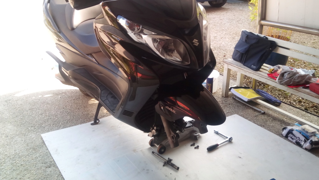

Hier je suis allé chez Michou pour faire la révision de mon scooter.
Freins avants et arrières complet avec les disques et plaquettes, vidange moteur et filtre à air.
Juste une photo... mais une excellente journée ensoleillée avec Michou, Calou et Ben.
Bien entendu, chez Michou le BBQ et l'apéro étaient au TOP !!!!
