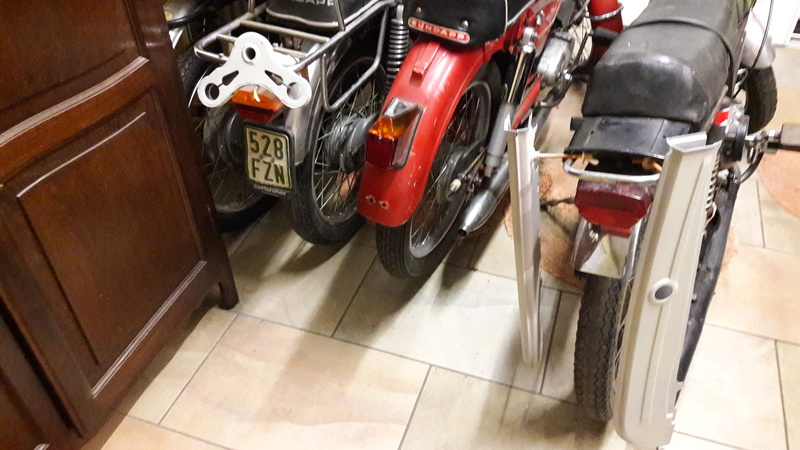

Message  troutch le Dim 11 Fév 2018 - 18:27
En ce jour du seigneur, je n'ai pas pu m'empêcher de faire un peu..
Les carters de BMW du cousin..
Et les pièces pour Fanou...
Ca sèche sur les supports improvisés... cheers
