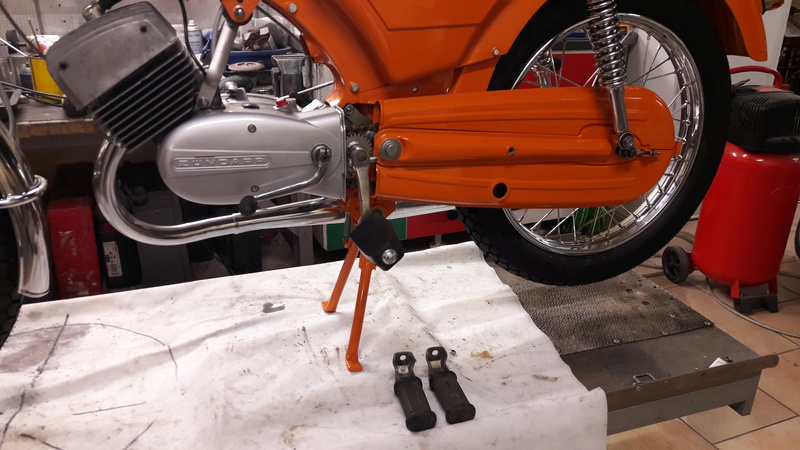

Donc....ce jour....
Reste à mettre le carbu, les cales pieds, le soufflet de carter de chaîne.....
et lustrer les chromes du réservoir...etc....
Demain encore...
Gardons courage
Demain encore...
Gardons courage
