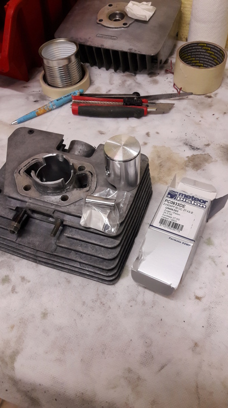

Message  troutch le Dim 28 Jan 2018 - 20:40
Ensuite je monte le piston sans le segment pour déterminer l'épaisseur du joint d'embase.
Il faut absolument que les transferts et la sortie d'échappement soit dégagés mais sans excès.
Et on remet le segment et on contrôle le jeu à la coupe.
0.10 mini et 0.30 maxi. On ajuste avec une lime d'horloger si trop serré.
Comme je veux mettre le feux stop, je doit rajouter le petite bobine et comme on est plus haut je doit changer le volant magnétique.....
Car la bobine rajoutée touche...même en la retournant.
Réglage de l'allumage.
Et voilà le bébé prêt à être monté.
