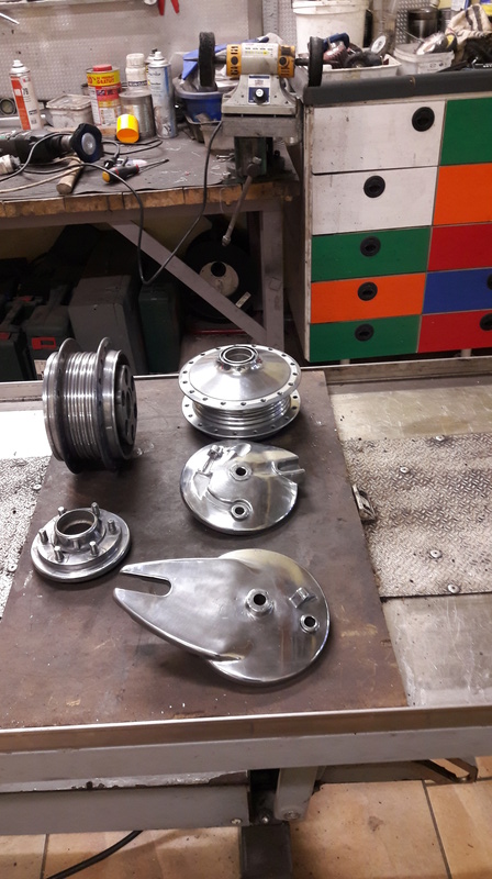

Je me suis attaqué aux roues.
Photos des éléments.
C 50 SPORT by TROUTCH.... 20171238.
Nettoyage et lustrage des moyeux et flasques.
C 50 SPORT by TROUTCH.... 20171239.
C 50 SPORT by TROUTCH.... 20171240.
Reste à remonter les pièces neuves. What a Face
C 50 SPORT by TROUTCH.... 20171241.
Je vais suivre les conseils de dedeheck sur son tuto car hier j'ai voulu commencer sans avoir consulter et  affraid
Un vrai panier de crabes .... affraid
