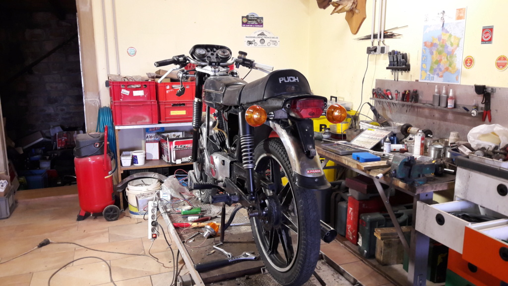

Message  troutch le Lun 27 Aoû 2018 - 12:29
Quelques photos..
Elle est quasi complète....
J'attend la commande JMPB pour la remise en marche....
