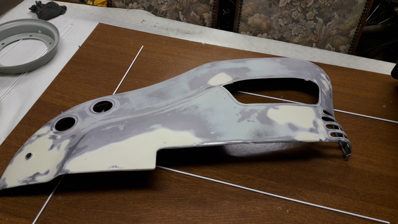

Autrement j'en suis là...
Je me suis attaqué au tablier qui était très déformé du coté droit.
Je le fixe sur le cadre.
Fait un gabarit copier sur le coté gauche qui était bon, heureusement.
On se rends alors compte que le premier redressage hors cadre n'est pas bon.
Après quelque heures de travail on n'est pas trop mal..
Un premier ponçage et une autre couche de sintofer.
Malgré la servante d'aspiration, il y a de la poussière partout..... What a Face
J'aurai aussi pu bâcher les motos...
De ce pas je me remets au travail.....
Zundapp.

Message  troutch le Mer 28 Mar 2018 - 19:50
Un peu de taf cet AM....
Encore 2/3 heures sur le tablier et les mastiques seront finis....restera à tout remettre en apprêt garnissant et tous reponçer..... affraid
ça avance doucement ....mais ....sûrement.....
