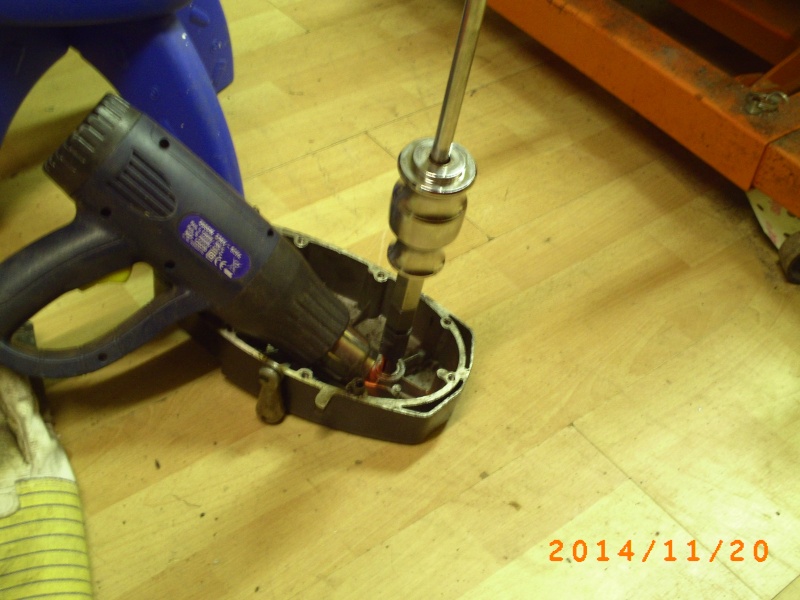

attention le coffret n'est pas cher mais pas très solide, il vaut mieux chauffer un peu autour du roulement avant l'extraction

C'est sûr, c'est du chinois mais si on ne fait qu'une dizaine de roulements par an, ça va. Tu as raison, il est préférable de mettre un coup de décapeur thermique Wink

ZUNDAPP A TOUS est ce qu' avec ce matos on peut extraire la douille a aiguille du carter coté embrayage moteur 4 v ?

Stonecold a écrit:ZUNDAPP A TOUS est ce qu' avec ce matos on peut extraire la douille a aiguille du carter coté embrayage moteur 4 v ?
Je ne sais pas Stéphane... Je laisse le soin aux spécialistes de te répondre. Alain, Antoine, Jean-Marc vous en savez plus ?

non pas avec ce type d'extracteur

Tu parle de roulement la ?????
Si c ca tu chaufe et il sort sans prob Exclamation

chiche  ,tu presentes un carter de boite 4 avec le roulement aiguille Question   le plus difficile est celui du train fixe dans le carter gauche sur les moteurs 5vitesses
l'outillage presenté necessite que l'embout depasse du roulement en vissant le manche il s'ecarte et un petit rebord s'accroche sur le roulement , pour tous les roulements moteur
je mets les carters au four; comme pas mal de monde et ils s'enlèvent sans problème
par contre au top pour les roulements de roue  , mais toujours en chauffant pour eviter d'arracher l'alu
et idem pour la repose
mets nous petite photo merci

Pour le roulement de l'axe secondaire du boite 5v il sort pareille Rolling Eyes

Pour les pauvre comme moi en se momement voila une astuce avec une simple cheville metalique !
bien avidement il fo chauffer avent !

pour 30 balle achète mais c pas un outille de professionnelle mais pour 10 roulements tu va arracher ca suffit Rolling Eyes
