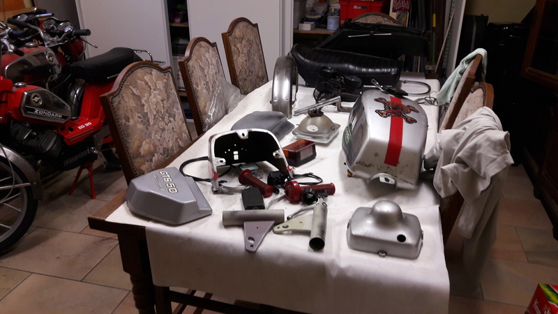

Quelques photos de la belle...
J'avais piqué la selle qui était impeccable et je l'ai remplacée par une reprise par ma petite couturière.
Les chromes du réservoir sont correct et l'intérieur comme neuf.
Les pneus sont quasi neufs.
La clef du contacteur bloque le verrou de fourche.
Le phare et son enjoliveur chromé sont impeccable.
Je devrai en sortir une machine pas très chère...
Elle sera verte comme sa couleur d'origine.( zundapp du réservoir).

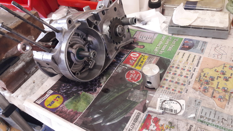

Autrement, j'ai ouvert le moteur et.....
Je trouve un écrou de 7 du plateau d'embrayage au fond du carter.
La rondelle frein du pignon de vilo pas rabattue.
Le joint de vilo coté droit mis de travers.
Quand je l'ai enlevé, la porté du joint sur le carter est complètement massacrée.
A cause de cela elle croquai l'huile de boite et fumait à What a Face .
Mon diagnostique était bon.
Aussi les cales du vilo en ferraille.
Le carter est donc mort. Comme le filetage de vidange était naze c'est pas grave.
Un autre du stock le remplacera.
J'ai aussi poncé les jantes et nettoyé presque toutes les pièces.
photos à suivre..

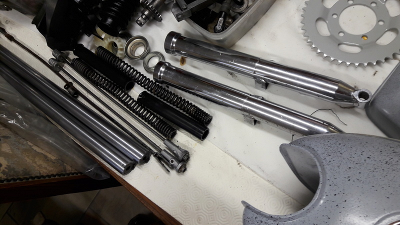

Une vue des pièces.

Autrement j'ai nettoyé et préparé les pièces du moteur.
Il me manque le roulement de vilo G et c'est commandé...
La table d'opération est prête...
