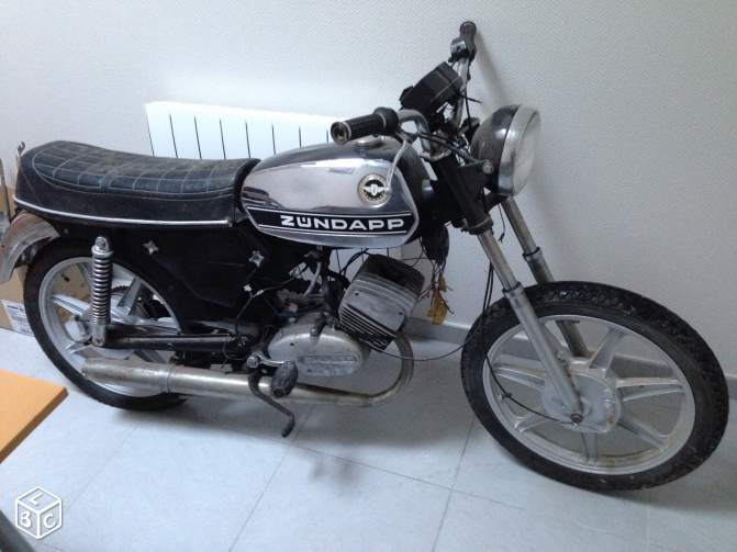

Voila un peu l'idée de cette "restauration"
Suite à de nombreux changements dans ma vie (perso et surtout professionnelle), je n'ai pas été aussi actif sur ce forum que je l'aurais voulu...
Pour ceux que ça intéresse, le lien de ma présentation ==> Préz Gazolo
Erreur réparée car avec quelques jours de congés et une météo que je qualifierai de maussade (pour être gentil hein, on se croirait en février/mars tellement y faire vilain Crying or Very sad ) j'ai décidé de m'y mettre et de faire un état des lieux de la bèèèèèèète qui sommeillait depuis trop longtemps à mon goût dans mon garage....
Bref, on part de çà

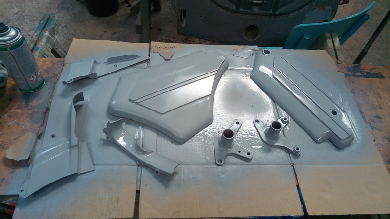

Passage en apprêt des différentes pièces pour éviter le retour de la rouille
Quelques pièces de carrosserie
