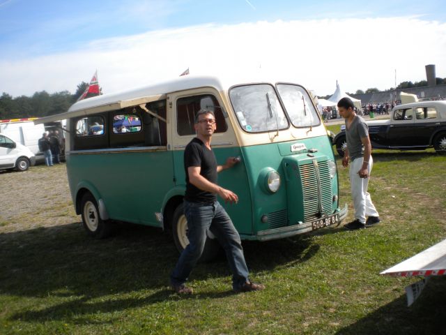

Le nez de cochon de blanquet1
Message  blanquet2 le Sam 18 Mar 2017 - 13:39
Celui de blanque1 (revendu depuis ) , ici , au circuit de Montlhery en juin 2012
blanquet2
