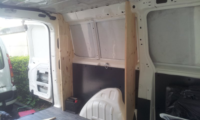

Une camionnette c'est bien mais quand tout est rangé c'est mieux.
Alors comme ça, vite fait, je me suis mis à faire un meuble au dessus du passage de roue. Vu que la place était perdue, autant profiter de cet espace. Il ne sera pas fini pour venir dans la Drôme mais c'est déjà bien avancé.
2 montants verticaux, dur-dur la découpe pour longer la paroi  Rolling Eyes
Puis commence l'assemblage
Il y a un emplacement pour la batterie de servitude et il y aura un tableau électrique pour le porte fusible, la prise 220V couplée à un convertisseur, des prises USB pour recharger les téléphones, etc...
La Zun passe impeccablement sans perdre de place en largeur
Ça me va bien  Very Happy
