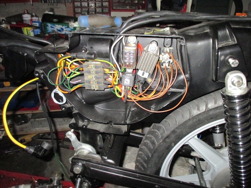

Message  antoine57 le Sam 31 Déc 2016 - 10:30
je vais arrêté  pour cette année , le circuit électrique et presque fini
la suite l'année prochaine drunken

Message  antoine57 le Dim 29 Jan 2017 - 19:07
circuit électrique fini
Messages : 3254

Message  troutch le Lun 30 Jan 2017 - 13:22
Choli...ça arrache le fil de bougie jaune... cheers
