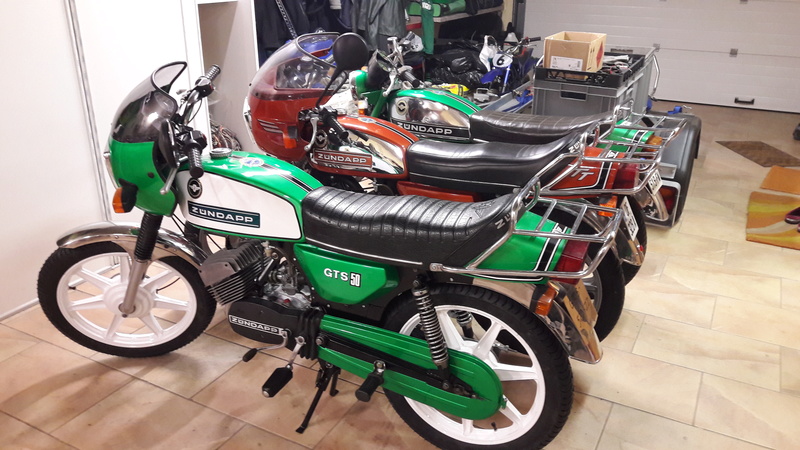

J'ai mis 16/43.
C'est ce que je met sur les 4 V.
Des fois pour les endroits montagneux ou si 2 personnes sur la titine du 15/43.
Autrement cet ap j'ai fait le support de plaque d'immat avec une plaque en inox.
Je ferai la plaque cette semaine.
En attendant je l'ai rangée avec ses frangines...
En attendant quoi ?....le dégel bien sûr.... cheers
Mais aussi parce que j'ai un autre chantier à demarrer... affraid
A suivre sur le prochain post... bounce

sur le mien ,je suis en 16X38 avec un bing de 15mm d origine et le cylindre d origine et je vais a un 80 km/h compteur ce qui fait un 65 km/h réel sur le plat et sans vent.

Alain Delta21 tu avais peut être vu en son temps les tableaux "théoriques" que j'avais publiés sur les vitesses possibles en fonction des diverses démultiplications.
Cela donnait par exemple 60km/h à 9.000tr/mn pour un cyclo Zun en démultiplication d'origine 13x43, ce qui me semblait plausible.
En 16x38, si on arrive à accrocher les 9.000tr/mn on serait à 84km/h (réels).
Pour les nouveaux inscrits au forum que cela pourrait intéresser, le lien vers cet article du blog.
http://www.zseft-zundapp.com/archives/2009/11/22/15709403.html
Dans un témoignage Pascal Roby recommandait le 16x38 pour les Cyclos Zun (non kités), le 16x36 étant trop difficile à tirer. Avec ce 16x38 il atteignait 105km/h (au compteur).
Les versions kitées peuvent tirer des démultiplications beaucoup plus longue.
Lien vers ce témoignage:
http://www.zseft-zundapp.com/archives/2009/11/15/15709344.html
