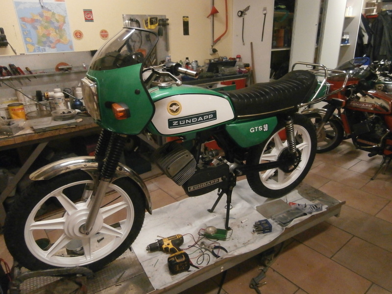

Fabrication des pattes de fixation pour le tête de fourche.
. Celle-ci est un jeu que j'avais acheté en bourse.
Fabrication d'une platine en téflon filetée, collée et vissée pour faciliter les fixations inférieures.
Et ensuite montage..et tout va bien..
Et comme je n'ai pas de barre de clignos AR pour cul en plastique, j'ai fait un gabarit qui à permis le soudage ce matin.

Je le crois pas, t'as même repeint la lampe de poche en vert comme la Zundapp ???

les pattes de phare font qu'elle longueur , si je me trompe pas il y a les courte ( pour phare rond ) les moyenne pour phare carré et les longue pour phare carré avec bulle

sympa le reservoir blanc ça fait retro

antoine57 a écrit:les pattes de phare font qu'elle longueur , si je me trompe pas il y a les courte ( pour phare rond ) les moyenne pour phare carré et les longue pour phare carré avec bulle
Elles font entre 10 et 12 cm.
Mais ce ne sont pas les même que pour les phares ronds.

Ce jour pas grand chose..
La patte de clignos AR.
J'ai piqué la selle de mon dernier achat en attendant mes housses de selle qui sont chez la couturière.

dedeheck a écrit:Je le crois pas, t'as même repeint la lampe de poche en vert comme la Zundapp ???
Ce sont ces petits détails qui font la différence... cheers
J'avais récupéré cette lampe test d'époque et toute neuve.
J'ai eu le malheur de poser le carreau sur un chiffon imbibé de diluant et il est devenu tout mat.
Ca n'éclaire plus beaucoup mais suffisamment pour faire les test de continuité dans les fils.

Message  troutch le Ven 9 Déc 2016 - 19:57
Ça avance...
Ce sont des essais, peut-être cul en fer... affraid
ZUNDAPP...

troutch a écrit:Ça avance...
ZUNDAPP...
perso je trouve cul en fer plus sympa

tu peu voir , photo pour phares carré sans la gros bulle 10 cm , les grande font 12 cm ( celle pour la grosse bulle )

Comme les roues, les côtes du réservoir et le garde boue arrière sont blanc, je verrais bien le garde boue avant blanc aussi. C'est peu être une solution quand on a un garde boue en trop mauvais état Question

le GB AR est pas blanc il est encore en apprêt gris et doit devenir noir mat.
Mets tes binocles cheers cheers cheers
Du coup j'ai redémonté la selle et je fait un essais avec le cul en fer te un porte baguage.
Il faudra dans ce cas mettre un GB chromé.

Donc...2ième possibilité...
je trouve que cela va mieux surtout avec les clignos 1er modèle.
Et j'ai toute la déco en stock.

ben moi comme je c'est a quoi ressemble le modèle de réservoir je préfère la deuxième solution Rolling Eyes

Pareil, cul en fer c'est mieux.

+1 histoire de gout le cul de selle en plastique fait moderne

Merci de vos avis .
Je vais partir sur le cul en fer.
Donc ce jour décalcomania mais avant contrôle de mon faisceau élec et.... tout fonctionne...incroyable... bounce
J'ai tout testé avec la batterie de la WC....c’est cool...
Le vert des auto-collants zundapp n'est pas du tout dans le bon ton....tant pis et ils viennent de chez Pelders...
La prochaine fois je fait le fond en vert et je met des transparents...
