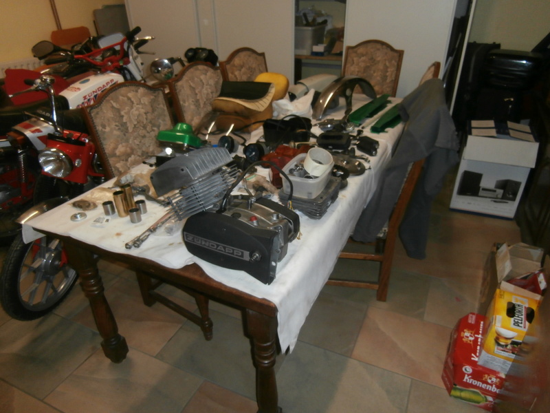

Comme les intempéries ont commencées j'ai abandonné les travaux extérieur et me rabat sur les travaux intérieur....
non ce n'est pas la tapisserie ni les plafonds..mais..cela se passe dans l’atelier, le  " laboratoire " comme aimait l'appeler mon cher père..
Elle devrai ressembler à celle ci..mais de l'autre couleur... alien
J'ai un peu triché ( j'ai honte ) car le chantier est déjà très avancé...
Comme je ne peux pas m'empêcher de bricoler ( de zundapper), à la moindre occase j'ai préparé les pièces.. What a Face
La suite....suit... Exclamation

Le chantier est donc bien en cours...
les jantes en blancs et les ME 22 TT...
Les pièces de carrosserie.. alien avec potion cul de selle en fer ou en plastique avec les GB qui vont avec..

Les autres pièces plus ou moins déjà prêtes..
Le cadre déjà bien remonté avec un axe de fourche AR  et bagues neufs.
Le moteur refait a neuf avec un rito masse ronde neuf et roulements, joints, cales,.....le piston est en commande..
Affaire en cours et à suivre.... cheers
