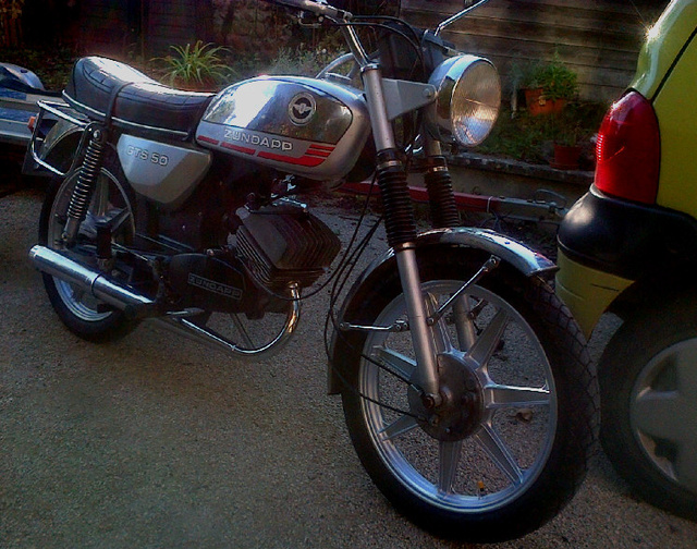

Le GTS commence à être prêt pour cet été, après la réalisation du circuit élec (sans clignos), les premiers essais ont été encourageants. Avec le bing de 15 ce moteur, monté tel quel, marche super bien, après des années (nbre indéterminé) de stockage aucun réglage à retoucher.
Quelques problèmes tout de même, j'ai du essayer plusieurs jeux de vieilles garnitures de frein différents avant d'en trouver des efficaces.
Et du côté de la transmission secondaire j'étais parti sur un jeu pignon/couronne proche des cyclos d'origine, je pensais qu'avec le petit bing d'origine une transmission courte serait une bonne chose.
Mais c'était beaucoup trop pénible, beaucoup trop court, une vitesse de pointe trop basse et les trois premiers rapports presque tous inutiles vu que l'on est tout le temps en quatrième.
Après changement de l'ensemble pignon/couronne cela va beaucoup mieux et au démarrage on peut faire plus d'1,5m avant de passer la seconde. Avec cette expérience au moins j'ai pu me mettre à la place des jeunes du temps jadis et comprendre pourquoi le changement de démultiplication était capital pour eux.
Si vous me voyez cet été ce sera avec ce GTS et ses jantes rouillées, j'équiperai ses roues bâtons de pneus cet hiver....Lorsque l'on sera bloqué par la neige...Avec peut être aussi un réservoir plus conforme au modèle.

Depuis longtemps je voulais remettre des roues "bâtons"sur ce GTS, comme je ne suis pas un gros travailleur j'attendais le bon moment et voilà que la valve arrière s'est arrachée!!!
Alors plutôt que de réparer ma roue rayons j'ai remonté le pneu sur une roue arrière bâton, puis remis une roue avant en service.
J'aimais bien les rayons sur ce GTS, mais mes jantes rayons seront plus à leur place sur un futur 517.

Avec la prochaine annuelle qui se rapproche, cela m'a motivé pour me remettre un peu sur le GTS que je compte utiliser.
Pour pas grand chose j'ai récupéré sur des bourses qq petits bings de 17mm très similaires aux bings de 15mm qui équipent d'origine nos cyclos GTS/KS.
Après examen j'ai constaté que le principe de ces 17 est similaire à celui des 15 avec l'absence de vis d'air/ou richesse, mais par contre qu'il n'y avait aucune pièce commune entre ces deux series de bing.
Ci dessous ce type de bing de 17mm qui équipait certains cyclo Puch, je crois que c'était aussi le cas pour certain cyclo kreidler.
Donc pourquoi pas essayer de monter un 17 à la place d'un 15.....Et de voir le résultat...
Pour le montage il faut utiliser la ligne d'admission du bing de 19..
Après un premier essai sur route (plane) c'était très positif, reste à faire un essai dans les côtes....
