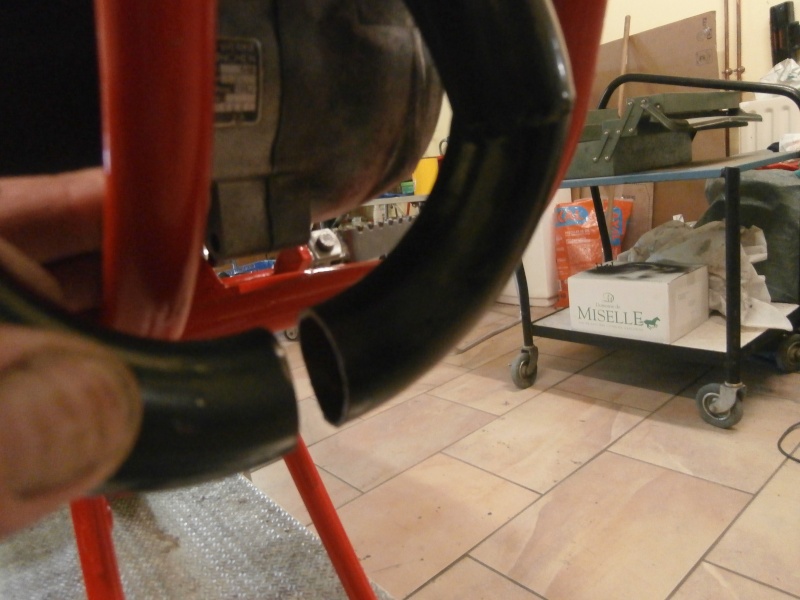

Message  troutch Ven 14 Nov 2014 - 19:44
ça coute un peu moins de 20 euros mais il faut le effectivement le rectifier pour tomber juste avec le positionnement du pot .
il doit y avoir des photos de la modif sur hai hai hai ça va faire mal...dans l'ancien forum... What a Face
Je recherche dans mes photos.

Message  troutch Ven 14 Nov 2014 - 20:05
photos d'archives
coude echappement hai  P6090210.
coude echappement hai  P6090211.
Il faut le pointer sur place, le démonter et faire la soudure.

Message  dosimètre Ven 14 Nov 2014 - 20:34
Pour amener de l'eau au moulin les pots doive être soudé sur place les angles son trop précis et pas de rattrapage.
l'emboitement entre le pot et le cylindre et tenue par un ressort sur certain modele pour l'étanchéité et le bruit une corde en amiante de diamètre 1,5 mm *264mm été proposé sur le catalogue 125 cc

Message  troutch Ven 14 Nov 2014 - 22:51
dosimètre a écrit:Pour amener de l'eau au moulin les pots  doive être soudé sur place les angles son trop précis et pas de rattrapage.
je te défi de souder la partie coté berceau sur place....mon ami.... What a Face
Ou alors tu est très très fort et habile.... cheers ( ou alors tu enlève le berceau... Question )

Message  dosimètre Ven 14 Nov 2014 - 23:19
Pour la mission impossible j'ai alain sur le berceau de la 15ch heureusement il est très fort et bien habile car le berceau ne se démonte pas.
enfin là je rie car on ne peu pas souder dans de tel condition on le pointe pour le soudé une fois re démonté.
