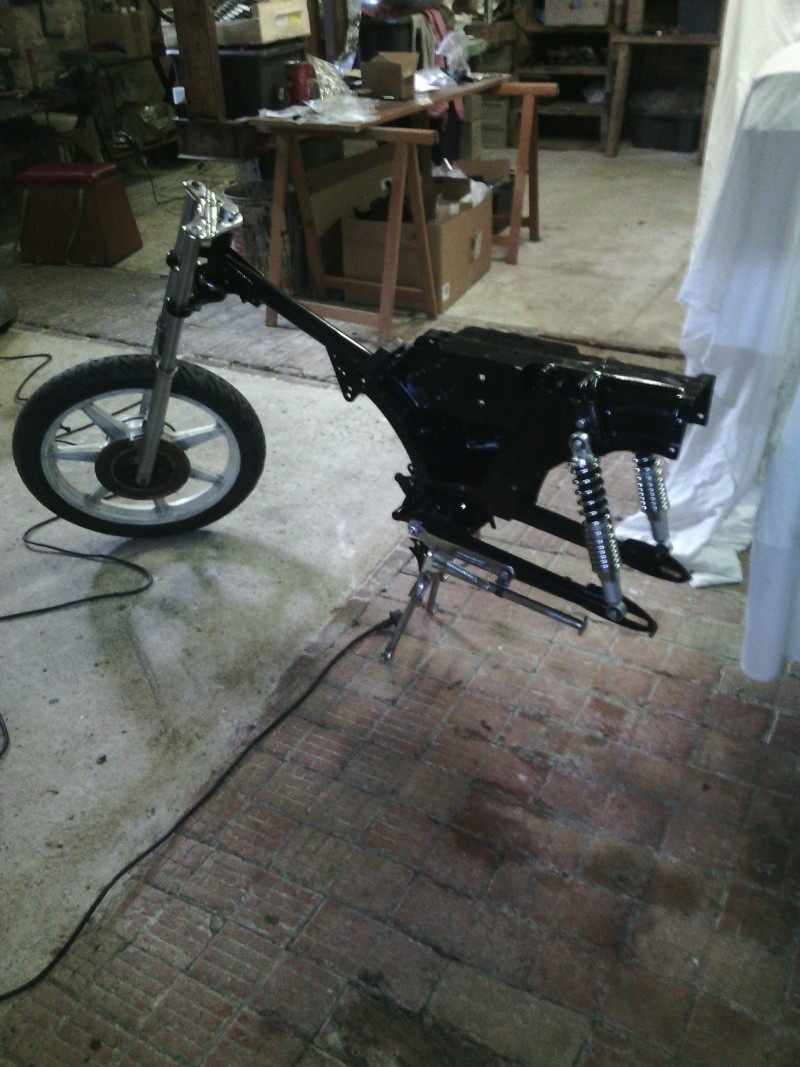

Bon voici le cadre peint au remontage.

Message  rjm le Sam 9 Jan 2016 - 3:15
c un cadre de 517 avec une fourche de 529 530 et le réservoir ?Shocked
Messages : 3187
Re: Ma premiere Zündapp !
Message  papadad le Sam 9 Jan 2016 - 11:58
Peut-être juste le cadre en 517 car le bras oscillant est bien un 529
Tu l'as acheté comme ça ?
Messages : 6130
Message  rjm le Sam 9 Jan 2016 - 12:11
papadad a écrit:Peut-être juste le cadre en 517 car le bras oscillant est bien un 529
impos le diamètre de l'axe et plu petit pour les 517 Evil or Very Mad

Il faudrait que Théo nous mette d'autres photos (un peu plus nettes) au niveau du cadre

Message  Newton le Sam 9 Jan 2016 - 13:11
Je connais mois bien que vous c'est sûr mais les gros caches latéraux ne son pas en plastoc il son en alu et à la forme se son ceux du 517.
Et heureusement je ne l'ai pas acheté puisqu'elle appartenait à mon oncle.
Les entailles (imaginez que vous découvrez au démontage des entaille à la scie dans votre cadre) j'ai limé pour faire moins dé*ueu

Message  papadad le Sam 9 Jan 2016 - 13:22
Merci Théo pour ces photos.
C'est donc bien une 517 qui a été modifiée pour lui donner l'apparence d'une 529.
Au moins ta moto sera unique et sûrement sympa.
Bon bricolage à toi et continue à en faire la moto que tu souhaite. L’essentiel c'est qu'elle roule et te donne du plaisir.

Du coup je sais pas si je me lancerais dans la fabrication de ses caches en fibre ou si j'en achète d’autre pour faire des modifs plus propre (après ça dépend du prix)bounce
Les entailles servent à faire passer le grand réservoir quand il est en place avec ces caoutchouc.
