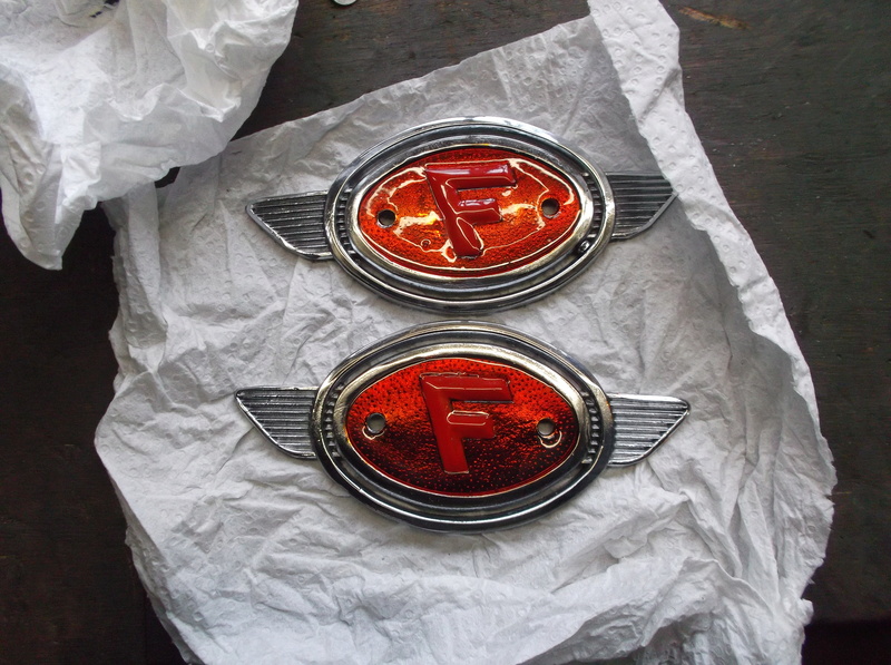

Message  gabigarage le Mer 22 Fév 2017 - 23:46
C'est repartit pour un petit tour, ayant un peu de temps et après avoir récupéré les dernières pièces manquante, je me lance dans le remontage :
les pièces en question :
Les symboles chromés et repeint :
L’échappement ( Escape de Rendimento comme on dit au Portugal )
Les ammortisseurs TABOR 330mm ( Made in Portugal ):
Les jantes 17x1.40 de la marque Enszo
Le carton avec le restant des autres pièces:
De la durite ( on a jamais assez de ce truc  Evil or Very Mad  Evil or Very Mad )
La boucle du fin de cadre qui permettra de venir fixer le garde-boue ( remplace la mocheté qu'était le porte bagage )
Un commutateur de frein neuf :
Les tiges pour le maintien du garde boue avant ( neuf également, ça coûte moin chère que de faire rechromer les anciens)
Un petit autocollant sympathique
Joint de haut moteur :
les rayons et leurs écrous:
Et des écrous neufs pour les diverses fixations sur le cadres :
J'ai acheté également tout les silents blocs du cadre, Roulement haut de bielle et le piston
A partir de la, voila on y va, j'ai commencé le remontage avec le bras oscillant, la selle, les amortisseurs, le réservoir et pour finir le garde boue arrière.
Il me reste encore beaucoup de chose à faire, remontage du piston ainsi que son cylindre et culasse. Rayonner les jantes, et faire un peu de peinture et le schéma électrique.
je vous tien au jus
gabigarage

du bel ouvrage les pièces chromees sont elles de bonne qualité Question

alazun a écrit:du bel ouvrage  les pièces chromees sont elles de bonne qualité Question
au moins au Portugal ils fabriquent
+1 j'ai telement eu des prob dans le passer ??? Rolling Eyes

Message  gabigarage le Jeu 23 Fév 2017 - 11:37
Seulement le temps nous le dira, mais bon à mon avis le chromage des pièces neuve que j'ai achetées et beaucoup moin costaud que celle qui se faisait à l'époque.
Mais en tout cas il refabrique presque tout sauf le cadre, moyeux et les moteur, on peut même trouver des fourches complète neuve.
-> moi j'ai commander chez mon fournisseur d'hab' : gasolinasuper.com
je fais pas de pub, juste pour donner un petite adresse à ceux qui restaure les famel etc ( il me semble qu'il expédie à l'étranger )
gabigarage
