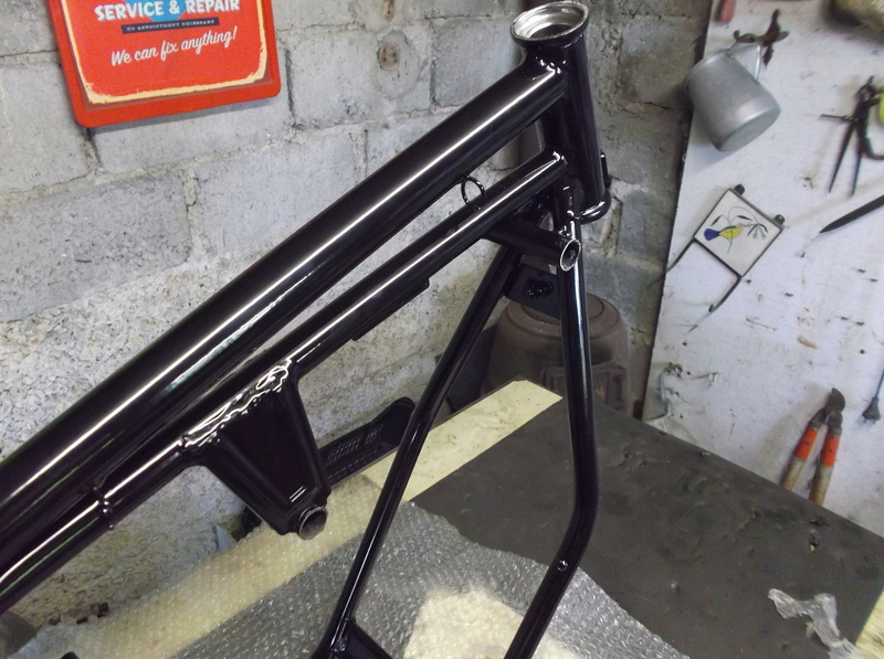

Le cadre est arrivé de la peinture, manque juste le T de fourche car ils ont mis de la peinture sur le logement des billes de la colonne de direction, pourtant je leurs avait dit de ne pas en mettre Mad Mad Mad
Des photos bientôt, me manque plus que commander des pièces ( silentbloc, ammortisseurs, echappement, jante, rayons ) et puis je commencerais a remonter tout, il y a encore pas mal de taff.

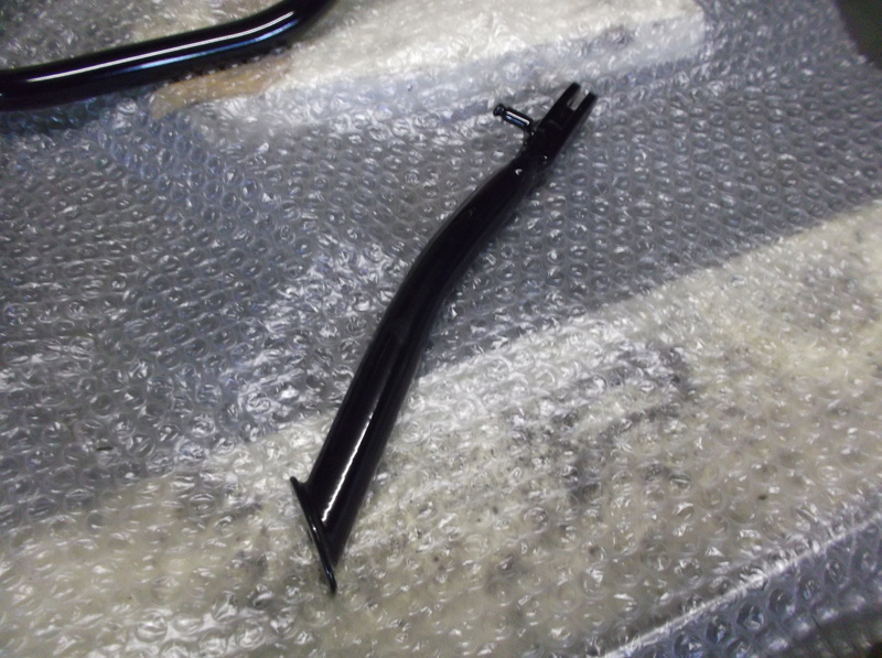

Comme promis, des photos du cadre fraîchement thermolaqué avec du noir brillant, le resultat est vraiment bien et c'est du costaud !! Twisted Evil Twisted Evil
c'est tout beau  cyclops  cyclops
