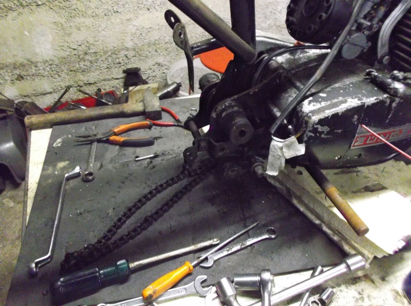

Après virer les roues, guidon, garde-boues, etc

Extraction du bras oscillant

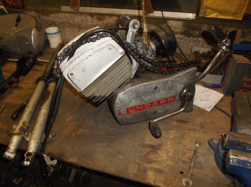

Le fameux moteur  Very Happy
Sous la couche de crasse, la peinture est encore en bonne état pour son age
La crasse a agit en tant que protection  Laughing

j'ai un problème aussi je connais pas grand chose a ces fourches, car j'ai un fourreaux qui n'as pas l'air d’être bien mis en place, je m'explique
si je prend le fourreau et que je tire vers le haut, il n'y pas de buté je pourrais retirer le fourreau sans problème. alors je ne sais pas si les fourches fabriquer par famel a l'époque avait un équivalent germanique ?

Message  gunther le Lun 22 Fév 2016 - 21:18
salut on dirais la même fourche que les gts tire dessus pour la faire sortir et vérifie s il ni a pas de pas de vis
car sur les gts elle sont visser sur le font

merci gunther j'ai résolu le problème Surprised

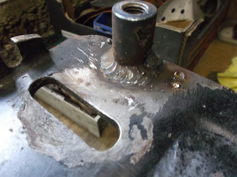

J'ai effectué quelques modifications avant peinture, j'ai rigidifié le châssis en guimauve en soudant un tube d'acier entre les deux tubes maintenant les amortisseurs, car rien qu'avec la main je pouvais faire tordre le truc, alors comme ça, ça bouge plus
Après j'ai fait tourner des bagues et souder sur les tiges d'axes pour les ammortisseurs
et j'ai fait rajouter un cordon de soudure autour des appuies des amortisseurs du bras oscillant

Les soudures ont été réalisées par un pro, je ne saurais souder aussi bien Embarassed Embarassed
