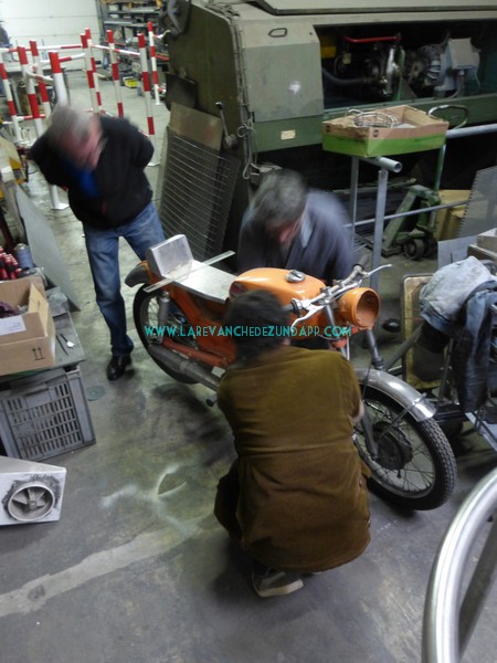

Le début du début du travail sur le châssis
Message  Gilles PUJOL le Dim 6 Mar 2016 - 20:00
Il y a toujours un début ..... et le début a déjà commencé !
Tout s'est passé vendredi après midi chez Christian.
Nous étions là pour commencer depuis le début .... Mais nous n'étions pas seuls ..
C'est vrai que Luc venait apporter des moyeux pour la moto de record et faire un échange de 5 vitesses contre 125, ..... pas 125 vitesses, 125 cm3 !
Mais je viens de comprendre que lorsque plusieurs passionnés de ZUNDAPP se rencontrent, c'est pour parler de ZUNDAPP !!
On avait bien imaginé commencer, mais .....
Et puis les motos de Christian servaient de banques de pièces
De son coté Christian éssayait de ne pas regarder les pièces qui quittaient son atelier et se remettait sur la table à dessin pour travailler sur le cadre :
Heureusement qu'il avait déjà travaillé et construit le marbre et que Alain avait déjà envoyé le tube de la colonne de direction de la fourche et qu'on allait pouvoir commencer ...
Bon, on continue Vendredi prochain .... heureusement !!!!
