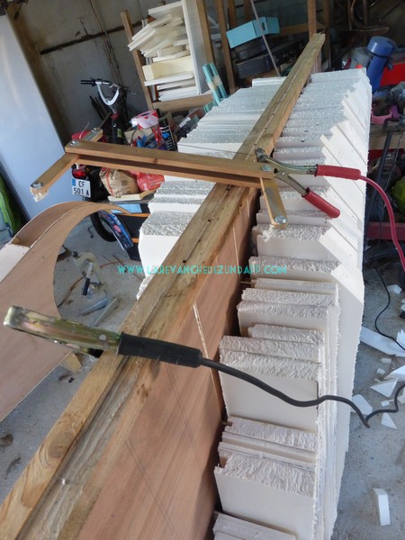

C'est dimanche soir et je n'ai plus faim à force de manger du polyester, en poudre et en morceaux !
Le travail avance bien et je suis plutôt fier de moi
C'est toujours mieux de se congratuler, ça aide à avancer, c'est pourquoi je suis toujours content de moi !!
Bon, une fois les couples en CTP montés, il faut tout remplir avec le polystyrene
Tout remplir , c'est TOUT remplir !!!
Vue de dessus et avec un outil fait main spécial pour découper du polystysrène ... il faut un fil en inox de 1mm, une batterie 12V chargée, des câbles de démarrage, on met en court jus, le fil e, inox devient rouge vif et le polystyrène se découpe comme du beurre avec un fil à couper le beurre.
Et puis, on peut commencer à découper dans le dur ou plutôt dans le mou !!
La forme commence à apparaître, c'est un moment très jouissif, enfin , je vois ce que je fais ...
Pour poursuivre, il faut que je découpe l'âme centrale qui maintenant est maintenue dans le polystyrène, afin de libérer le profil du MASTER
Maintenant je peux lui donner un peu un air de baleine échouée pour découper la partie inférieure de l'âme
On remet tout le monde debout et je peux commencer à travailler la forme en me rapprochant des couples en CTP
Faut dire que, comme je le disais tout à l'heure, je suis fier de moi !!!
