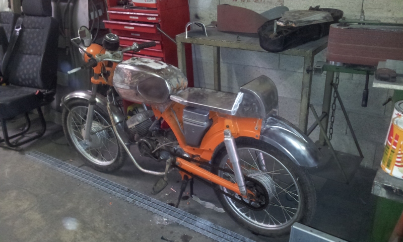

Et puisque j'étais chez Christian hier j'en ai profité pour faire des petites photos de la 517 en cours de restauration/préparation ?
Je lui laisse le soin de vous expliquer pourquoi il n'y a presque que de l'inox sur cette moto...

papadad a écrit:Et puisque j'étais chez Christian hier j'en ai profité pour faire des petites photos de la 517 en cours de restauration/préparation ?
. Merci pour les photos Luc , les puristes auront remarqué que j'ai amputé le garde boue arrière de 10 cm car la partie sous le phare etait vraiment gangrené. Il n'y a plus de Chrome sur le reservoir c'est pour cela que je vais laisser une partie des pieces en alu polie . La selle aussi sera en alu et que partiellement mis en peinture. Pour l'instant je n'ai encore aucune idée pour le feu arrière ( vos suggestions seront les bienvenues) . Si apres peinture le reservoir ne me convient pas j'essaierai d'en faire un a peu près identique en aluminium polie également. Avec une démultiplication de 16x36 j'ai réussis a la faire grimper a 90 au gps de Luc , ce qui correspond a 9000 tours minutes si on se réfère au tableau disponible sur le blog du zseft. C'était sur le plat et assis , mais elle etait deja vraiment au regime maxi. Vous arrivez a prendre combien de Tours avec vos athena 70 ?
