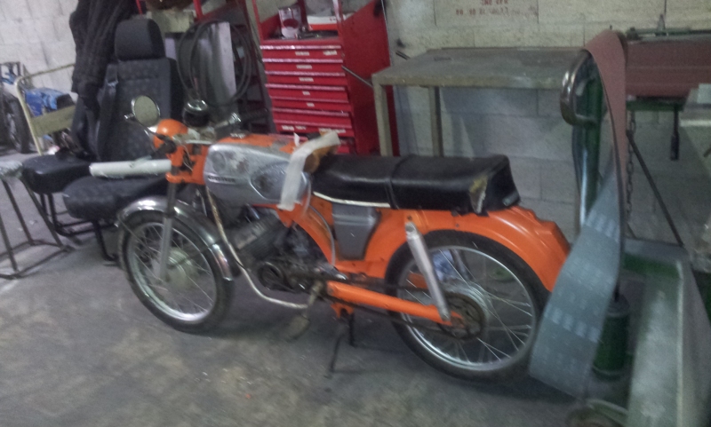

Comme j'étais chez Christian, j'ai pris sa moto en photo (la première est un peu floue)
Elle a quand même une belle gueule. Difficile de la laisser dans son jus car le réservoir est HS et il en a un de secours qui est bleu, donc sûrement une peinture à faire... ???
A l'avant c'est un tambour de 150 très joli
Comme on le voit sur la photo, le garde-boue est à l'envers.
En fait ce sont les bras de fourche qui ont été inversés. Ils faut passer celui de droite vers la gauche et inversement.
Comme le montre les photos de ma 517, les "barres" de garde-boue ont les branches à 2 vis à l'arrière et non vers l'avant
Allez Hop, on prend les clés à molette et on va au boulot ^^ Very Happy Very Happy Very Happy
